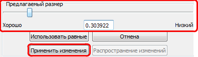

Выберите дом слева.
Чтобы изменить размер сети, выполните ОДНО из следующих действий.
- Нажмите «Редактировать» в контекстном меню панели инструментов.
- Щелкните Редактировать на контекстной панели Авто-образмеривание.
Передвиньте ползунок "Регулировка размера" на 0.3.
Нажмите Применить изменения.

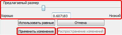

Выберите дом справа.
Передвиньте ползунок "Регулировка размера" на 0.6.
Нажмите кнопку Отдельные изменения.
Прим.: Несколько иная регулировка производится в двух домах, потому что начальные распределения сетки были разные. Цель заключается в уточнении обоих домов с аналогичным распределением сетки. Обратите внимание на то, что это не критично, чтобы они совпадали.
