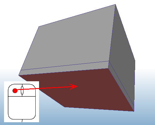

Выберите нижнюю грань на поверхности.

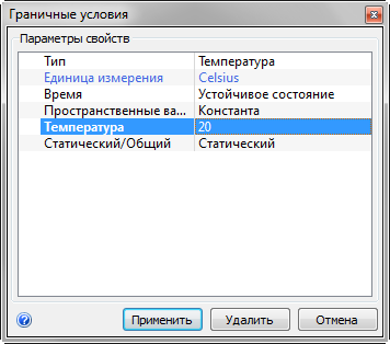

Откройте диалоговое окно быстрого редактирования Граничные условия ОДНИМ из следующих способов:
Тип = Температура
Единицы измерения = градусы Цельсия
Температура = 20
Нажмите кнопку Применить.
