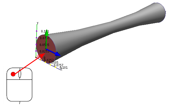

Нажмите Граничные условия на вкладке Настройка.
Выберите отверстие входа.
Откройте диалоговое окно быстрого редактирования Граничные условия ОДНИМ из следующих способов:

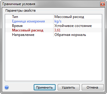

Тип = Массовый расход
Единица = Кг/с
Массовый расход = 3.61
Нажмите кнопку Применить.
