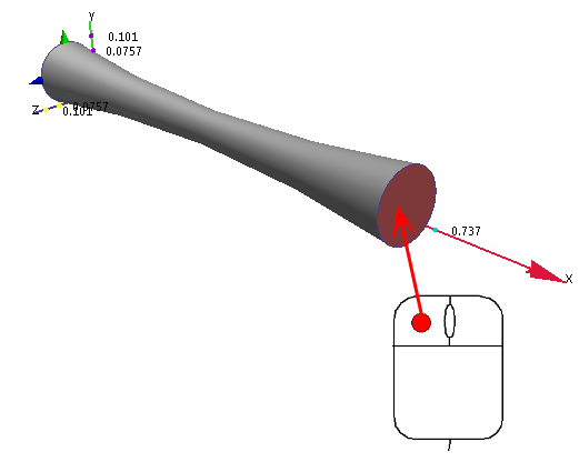

Назначить неизвестное граничное условие для выходного отверстия
Выберите выходное отверстие.

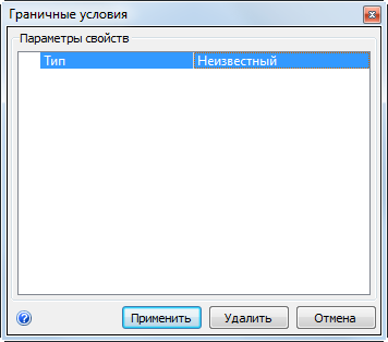

Откройте диалоговое окно быстрого редактирования Граничные условия ОДНИМ из следующих способов:
Тип = Неизвестно
Нажмите кнопку Применить.
