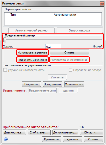

Прим.: Поскольку геометрия простая, распределение сети, которое применяется вокруг маркера по умолчанию, необходимо уточнить.
Выберите маркер и область уточнения.
Чтобы изменить размер сети, выполните ОДНО из следующих действий.
Переместите ползунок регулировки размера так, чтобы было значение 0,2.
Нажмите кнопку Использовать равные.
Нажмите Применить изменения.
Нажмите кнопку Отдельные изменения.

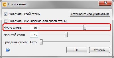

Для добавления элементов по всему периметру маркера необходимо увеличить количество слоев стен.
В контекстном меню "Автоматический размер" нажмите Слои стен.
В диалоговом окне "Слои стен" установите для параметра "Число слоев" значение 10 и нажмите OK.
