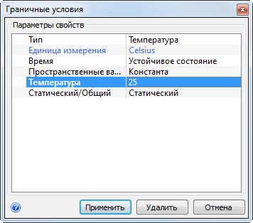

Откройте диалоговое окно быстрого редактирования Граничные условия ОДНИМ из следующих способов:
Тип = Температура
Единицы измерения = градусы Цельсия
Температура = 25
Нажмите кнопку Применить.
