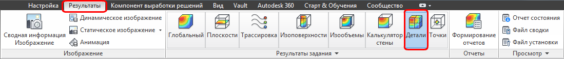

Нажмите Детали на вкладке Результаты:
Скройте внешний корпус и воздух, щелкнув средней кнопкой на их (если они отображаются).
Выберите три чипа и детали трансивера.
Нажмите Рассчитать.
Прим.: Значения температуры на деталях отображаются в окне вывода ниже списка результатов.
