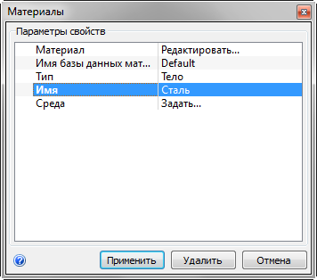

Назначить для тел материал "Сталь"
Нажмите Материалы на вкладке Параметры:
Выберите тарельчатый клапан и стенку трубы.
Откройте диалоговое окно быстрого редактирования Материалы ОДНИМ из следующих способов:
В диалоговом окне "Быстрое редактирование материала" Тип = Твердое тело.
Имя = Сталь
Нажмите кнопку Применить.
Прим.: Напомним, что ранее мы установили всем деталям воздух. Поскольку потоком детали в этой модели является воздух, мы должны изменить только две твердотельные деталей.
