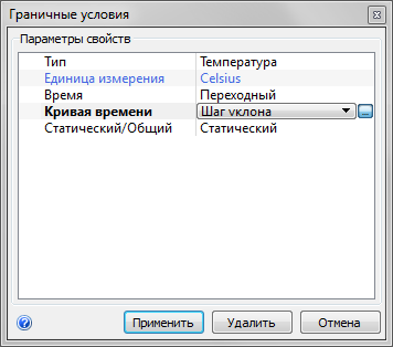

Откройте диалоговое окно быстрого редактирования Граничные условия ОДНИМ из следующих способов:
Тип = Температура
Единицы измерения = градусы Цельсия
Время = Переходное
Кривая времени = Шаг разгона

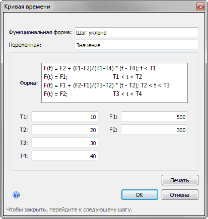

В диалоговом окне "Кривая времени":
T1 = 10, T2 = 20, T3 = 30, T4 = 40
F1 = 500, F2 = 300
Нажмите "ОК".
Нажмите кнопку Применить.
Прим.: Это меняет температуру на входе между 500 и 300 °C
