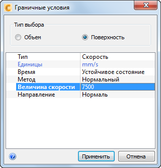

Чтобы создать граничное условие скорости:
Щелкните правой кнопкой мыши на "Сценарий 1" и нажмите Добавить граничное условие...
Тип = Скорость
Единицы измерения = мм/с
Величина скорости = 7500
Нажмите кнопку Применить.

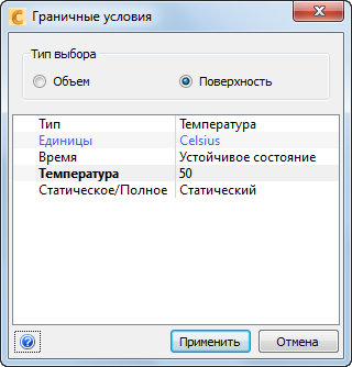

Чтобы создать граничные условия температуры:
Тип = Температура
Единицы измерения = градусы Цельсия
Температура = 50

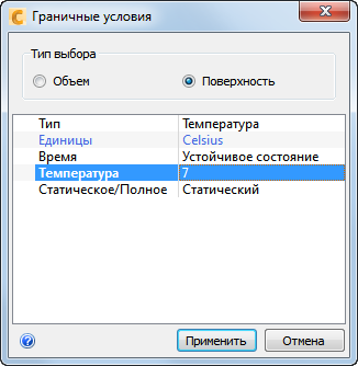

Тип = Температура
Температура = 7

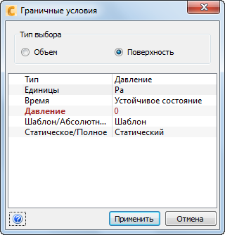

Чтобы создать граничное условие давления на выходе:
Тип = Давление
Единица измерения = Pa; давление = 0

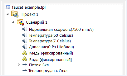

Прим.: Шаблон должен выглядеть следующим образом:
