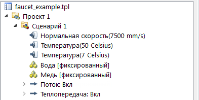

Создайте шаблон параметров решения
В этот анализе, мы хотим решить как для потоков, так и для теплопередачи, чтобы обоих включить в шаблон.
Щелкните правой кнопкой мыши на Поток и выберите Редактировать...
Убедитесь, что оба потока и теплопередача проверены, и нажмите кнопку"ОК".
Прим.: Чтобы отменить изменения, нажмите кнопку "x" в верхнем правом углу.
Прим.: Шаблон должен выглядеть следующим образом:
Нажмите Сохранить, и закройте Диспетчер шаблонов.
