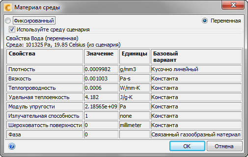

В диалоговом окне "Быстрое редактирование материала" Тип = Жидкость
Имя = Вода
Для изменения плотности, нажмите Задать... на строке Окружающая среда. В диалоговом окне "Среда материала", выберите Переменная и нажмите кнопку ОК.
Нажмите кнопку Применить.
Прим.: Это не анализ плавучести, но с учетом изменения плотности, сделает решение более стабильным.
