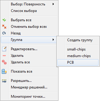

Назначить материал "Печатная плата"
В графическом окне щелкните правой кнопкой мыши и выберите Группа. Выберите группу Печатная плата.
Откройте диалоговое окно быстрого редактирования Материалы ОДНИМ из следующих способов:
Имя материала БД = Мои материалы
Тип = Печатные платы
Имя = Плата
Нажмите кнопку Применить.
