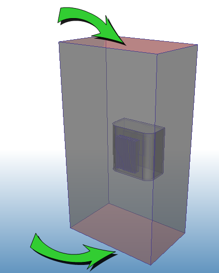

Назначить граничное условие давления для входа и выхода
Нажмите Граничные условия на вкладке Настройка.
Выберите отверстия наверху и внизу:
Откройте диалоговое окно быстрого редактирования Граничные условия ОДНИМ из следующих способов:
Тип = Давление
Единица измерения = Pa; давление = 0
Нажмите кнопку Применить.
