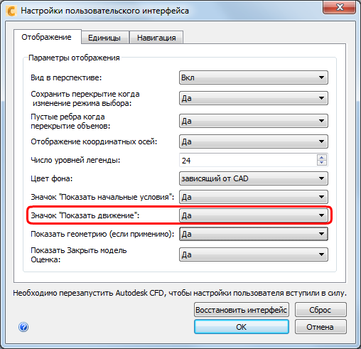

По умолчанию, в конфигурации пользовательского интерфейса диалоговое окно не отображается. Для завершения этого примера, мы должны изменить настройки Интерфейса пользователя, чтобы разрешить в диалогом окне перемещение задачи, которое будет отображаться.
Нажмите кнопку Меню приложения (в верхнем левом углу), и нажмите кнопку Параметры.
Измените параметр для Показать значок задачи движения на Да.
Нажмите "ОК".
Закройте Autodesk® CFD. Эти изменения вступят в силу при следующем запуске Autodesk® CFD.

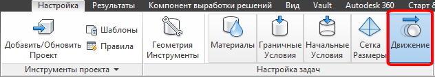

Прим.: Теперь вы должны увидеть значок "Движение" на вкладке "Настройка":
