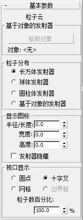

“基本参数”卷展栏
“基于对象的发射器”组
您可以选择要作为粒子发射器使用的可渲染网格对象。仅当在“粒子分布”组中选择了“基于对象的发射器”选项时,才能使用此对象。
拾取对象
单击此选项,然后选择要作为自定义发射器使用的可渲染网格对象。
对象
显示所拾取对象的名称。
“粒子分布”组
使用以下选项可以指定发射器的形状。
  • 长方体发射器选择长方体形状的发射器。
  • 球体发射器选择球体形状的发射器。
  • 圆柱体发射器选择圆柱体形状的发射器。
  • 基于对象的发射器选择“基于对象的发射器”组中所选的对象。
    注: 对于基于对象的发射器的动画,粒子将在帧 0 正确填充变形对象,但是在发射器移动时无法与发射器一起移动。如果发射器直线移动,可以提供随发射器移动的云的外观。
“显示图标”组
如果不使用自定义对象作为发射器,使用以下选项可以调整发射器图标的尺寸。如果使用自定义对象,仍可以使用以下选项调整“填充”图标的大小。
半径/长度
调整球体或圆柱体图标的半径以及立方体图标的长度。
宽度
设置立方体发射器的宽度。
高度
设置立方体或圆柱体发射器的高度。
发射器隐藏
隐藏发射器。
