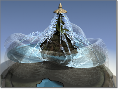

作为粒子系统创建的喷泉

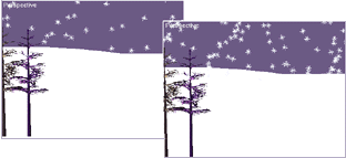

作为粒子系统创建的暴风雪
