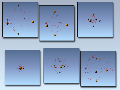

示例:创建互相碰撞的粒子:
  1. 创建超级喷射粒子发射器,将导向板空间扭曲放在距离不远处,使导向板的曲面垂直于粒子流。将导向板绑定到超级喷射上。
  2. 按如下方式设置超级喷射的值:
    • 轴偏离:1,分散:1,平面偏离:180,分散:180
    • 网格:已选,粒子数百分比:100
    • 粒子数量:使用速率已选并设置为:1
    • 速度:3,变化:100%
    • 发射开始时间:0发射结束时间:5,显示时限:100,寿命:100
    • 大小:4.0,增长耗时:0,衰减耗时:0
    • 粒子类型:球体
  3. 拖动时间滑块,以便可以看到球体粒子从导向板反弹。请注意,反弹的粒子互相穿越。
  4. 在“旋转和碰撞”卷展栏上,启用“粒子碰撞”组中的“启用”。再次观察动画。此时,粒子互相反弹。
