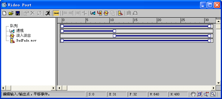

第一个示例说明了以下问题:原本期望场景在淡出至黑色前渲染 15 个帧来完成动画。但是,在帧 16 处,场景突然变成黑色。
这个队列显示所有正确事件以适当的顺序排列在队列中。问题出在范围栏的定时和定位上。此问题最可能的原因是在无需“关于选定项”时却使用了该项。为使“淡出”事件运作正常,需要在希望淡出出现的时间内重叠动画。需要考虑场景实际淡出的帧数。

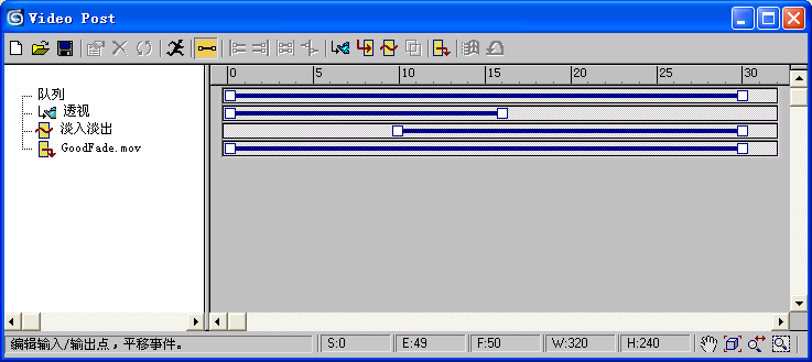

为了修正这个队列,必须确定淡出出现的确切帧数。假如希望在十个帧上淡出场景至黑色。需要将“透视”事件范围栏的右端向右拖动十个帧,以重叠“淡出”事件。

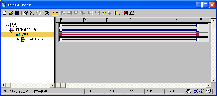

第二个示例比第一个示例更容易令人误解。这个棘手的问题是渲染场景时,场景中的对象显示出光晕效果。而播放生成的动画时,“光晕”效果却不出现。
该队列再次显示所有正确的事件,但是此处的问题却出在队列中的事件顺序上。在添加其他事件的同时某个事件处于选定状态,此时通常导致该问题出现。在本例中,选定“透视”事件的同时,正在添加“镜头效果光晕”事件和输出事件。

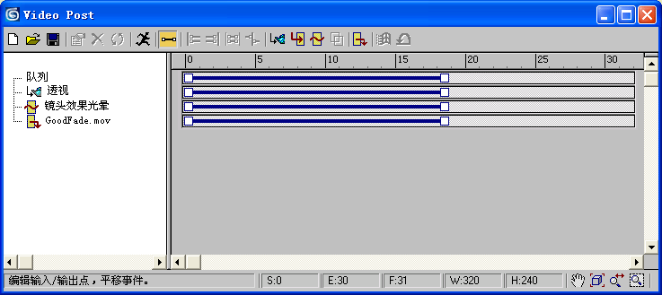

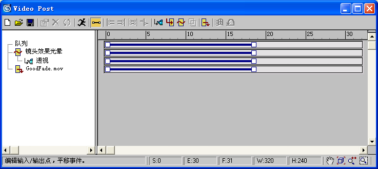

有两种方式可创建该队列以得出正确结果。可重新创建该队列并添加每个事件,如此其中没有嵌套,或移除当前输出事件并将其再次添加,确保没有其他事件处于选定状态。以下图像显示了设置该队列以成功显示光晕对象的两种方式。
