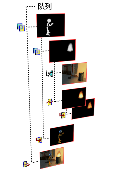

“渲染”菜单的“Video Post”可使您合并(合成)并渲染输出不同类型事件,包括当前场景、位图图像、图像处理功能等。
一个 Video post 序列可以包含场景几何体、背景图像、效果以及用于合成这些内容的遮罩。
Video post 的结果是:合成帧
Video Post 是独立的、无模式对话框,与“轨迹视图”外观相似。该对话框的编辑窗口会显示完成视频中每个事件出现的时间。每个事件都与具有范围栏的轨迹相关联。
“Video Post”对话框包含下列窗口组件:
Video Post 队列:显示后期制作事件的序列。
