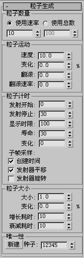

“粒子生成”卷展栏
“粒子运动”组
指定粒子的数目、大小和运动。
速度
粒子出生时的速度(以每帧的单位数计)。
变化
对每个粒子的发射速度应用一个变化百分比。
翻滚
粒子的随机旋转量。
翻滚速率
粒子的旋转速度。

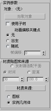

“粒子类型”卷展栏
“材质贴图和源”组
发射器适配平面
基于粒子从矩形“暴风雪”发射器图标的发射点,在粒子出生时为粒子添加贴图。贴图材质的 UV 范围从 0 到 1 覆盖发射器的宽度和长度。
