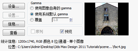

查看第二间房屋的位图,并记下其尺寸:
“查看图像文件”。在“查看文件”对话框中,导航到
\sceneassets\images
文件夹,然后高亮显示
。 在“查看文件”对话框的左下角,有一个状态条显示图像的尺寸,即 1200 x 1740 像素。

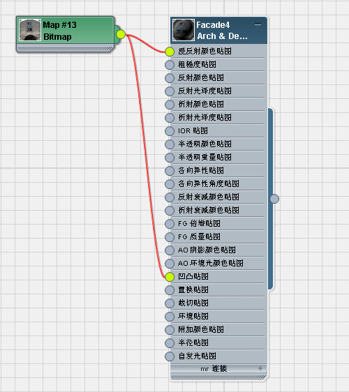

“转换为可编辑多边形”。 对平面进行纹理处理:
mental ray,并将 Arch & Design 项拖入到活动视图中。

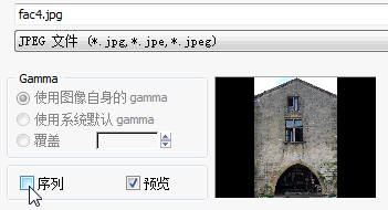

“标准”,然后将“位图”项拖入到活动视图中。
启用“序列”后,3ds Max 会尝试创建 IFL 动画,而我们只想打开单个图像。
拖放是应用材质的另一种方法。

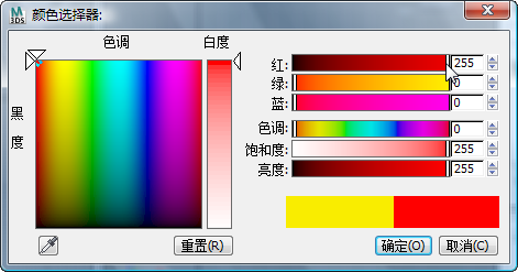

设置堆栈和面选择颜色:
该颜色就是高亮显示的多边形的颜色。
