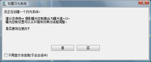

  3. 转到 “创建”面板,然后激活 (系统)。在“对象类型”卷展栏中,单击“日光”按钮将其激活。
    3ds Max 会显示一个对话框,询问您是否希望将对数曝光控制添加到场景中。
  4. 单击“是”添加曝光控制。
    注: 如果打开了 wt_material.max ,那么场景已经包含一个对数曝光控制,不会显示此提示。

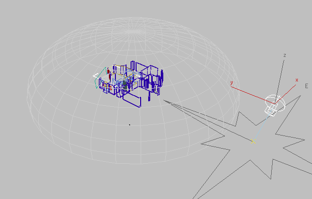

  5. 拖入“透视”视口中的可用区域。此时,将显示指南针。释放鼠标。
  6. 回到“透视”视口,拖动以设置日光灯的高度。单击完成日光系统的创建。
    注: 指南针的场景位置和灯光的高度显得并不重要:3ds Max 会计算日光的准确值。接下来,需调整指南针的方向,以指出模型的地理方向。

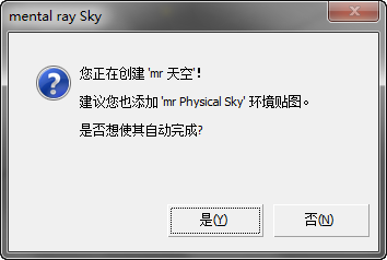

  2. 在“日光参数”卷展栏中,将“太阳光”类型更改为“mr 太阳”并将“天光”类型为更改为“mr 天光”。
    选择“mr 天空”时,3ds Max 将显示一个对话框,询问您是否要添加“mr Physical Sky”环境贴图。
  3. 单击“是”接受创建环境贴图,然后关闭该对话框。
