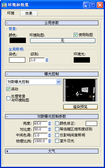

设置曝光控制:
- 将时间滑块拖动至第 120 帧处。
这样,房间内的场景便会更加清晰地呈现在您的眼前。
- 激活“CameraDen”视口。
- 选择“渲染”
“环境”。 3ds Max 将打开“环境和效果”对话框。
- 在“曝光控制”卷展栏上,确保曝光控制类型为“对数曝光控制”。
- 在“对数曝光控制参数”卷展栏上,禁用“室外日光”(如果它未禁用)。
- 在“曝光控制”卷展栏上,确保启用了“活动”,然后单击“渲染预览”。
场景看起来已准备好可供渲染。
mental ray 渲染器可能会显示某些警告消息:您可以忽略这些消息。关闭消息窗口。
关闭“环境和效果”对话框。
