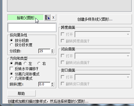

“扫描对象样式编辑器”。 3ds Max 将打开“扫描对象样式(SOS)编辑器”对话框。
已拾取的图形由两条样条线组成,分别位于桥所在位置的道路两侧。

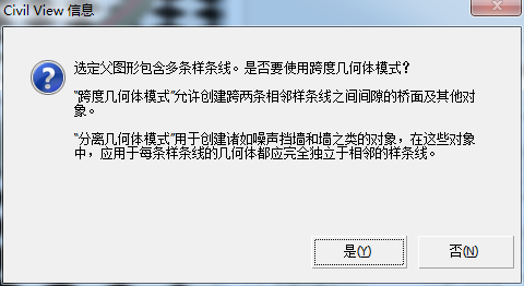

3ds Max 将显示一个对话框,询问要为扫描对象使用哪一种模式。
之所以显示此对话框,是因为图形对象包含多条样条线。在这种情况下,“扫描对象样式编辑器”可以通过两种方法中的一种解释每条样条线的用途。若要生成诸如桥面、隧道衬砌等对象,则需要“可跨越几何体模式”:此模式假定每个样条线表示路的任一侧,跨度曲面和闭合曲面可以生成跨样条线之间的间隙的“链接”曲面。另一种模式“分离几何体模式”更适合于创建噪声挡墙和挡土墙:对于这些类型的特征,扫描对象的几何体会分别应用到图形中的每条样条线。

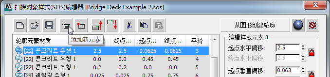

若要构造桥,需要添加新的元素。在添加和细化元素时,还要创建特定的新扫描对象样式 (SOS),您可以保存此样式以在将来的项目中使用。
(添加新元素)。 单击此按钮后,工具栏上的其他某些按钮将处于活动状态,并且新元素将显示在 SOS 元素列表中。
在该视口中,也可以看到应用到每条样条线的新元素。
此新元素将成为主道路和路缘之间的边沟。
每个元素都是桥两侧的横截面中的线段。由于选择了“可跨越几何体”,因此这些元素是镜像的。

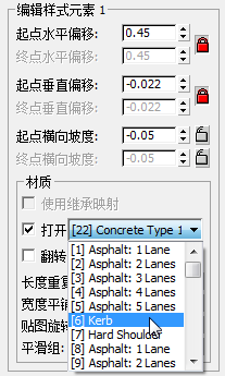

(添加新元素)。 此新元素是路缘的垂直面。
(添加新元素)。 此新元素是路缘的顶部。

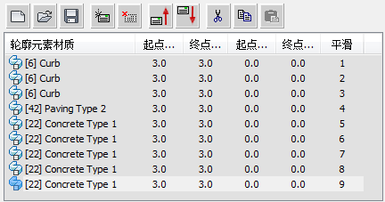

(添加新元素)将五个新元素添加到扫描对象样式。参考下表进行元素设置。
| 元素编号 | 水平偏移 | 垂直偏移 | 材质 ID |
| 5 | 0.0 | 0.3 | [22] 混凝土类型 1 |
| 6 | 0.45 | 0.0 | [22] 混凝土类型 1 |
| 7 | 0.0 | –0.6 | [22] 混凝土类型 1 |
| 8 | –0.25 | 0.0 | [22] 混凝土类型 1 |
| 9 | –0.45 | –0.6 | [22] 混凝土类型 1 |
完成后,元素列表应总共显示九个元素。
