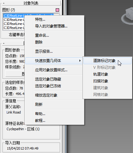

“Civil View 浏览器”。
在 Civil View 浏览器上,下部面板现在显示导入的图形对象的“对象列表”卷展栏。C3Dbaseline-Link Road-Centreline 1 将高亮显示。

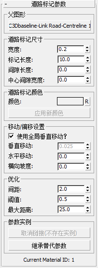

“道路标记对象”。
3ds Max 将为道路添加一条连续的中心线,您可以在视口中看到它的局部。
“道路标记尺寸”组中,将相应设置按照如下所示更改: 视口将更新以显示这些更改。

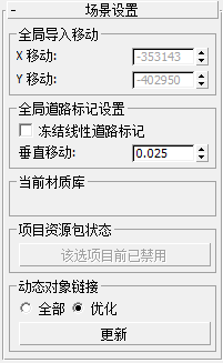

上部面板(“Civil View 浏览器”卷展栏)上,单击“场景设置”条目。
在下部面板中,“Civil View 浏览器”将打开“场景设置”卷展栏。
“全局道路标记设置”组中,将“垂直移动”值更改为 0.05。 现在,所有道路标记都是可见的。

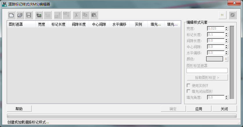

“道路标记样式编辑器”。 3ds Max 将打开“道路标记样式(RMS)编辑器”对话框。
(添加新元素)。 3ds Max 会将图形条目添加到列表中。
“编辑样式元素”组右侧的预览将更新,以显示新的虚线道路标记。
此通配符字符串将选择自行车道的所有内部边界。
现在,虚线便显示在自行车道的边处。
