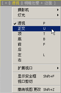

在本课程中,您将需要缩放、环绕和旋转视图以执行这些步骤。“透视”视图会剪切模型的视图,这会带来不便。为此,“正交”视图更易于导航。

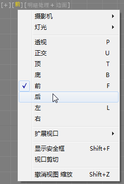

(最大化视口切换)以更改为四视口布局。激活“前”视口,单击观察点 (POV) 视口标签菜单,并选择“后”,然后再次按 Alt+W。
