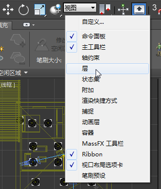

  1. 右键单击主工具栏的空白区域,从下拉菜单中选择“层”。
    3ds Max 将打开“层”工具栏。但是,从 FBX 文件导入的几何体不包含层信息,因此目前场景中仅有两个层:默认值 0 层,和包含所有几何体(其中包括灯光、摄影机、家具、地形及建筑物本身)的 beachhouse 层。

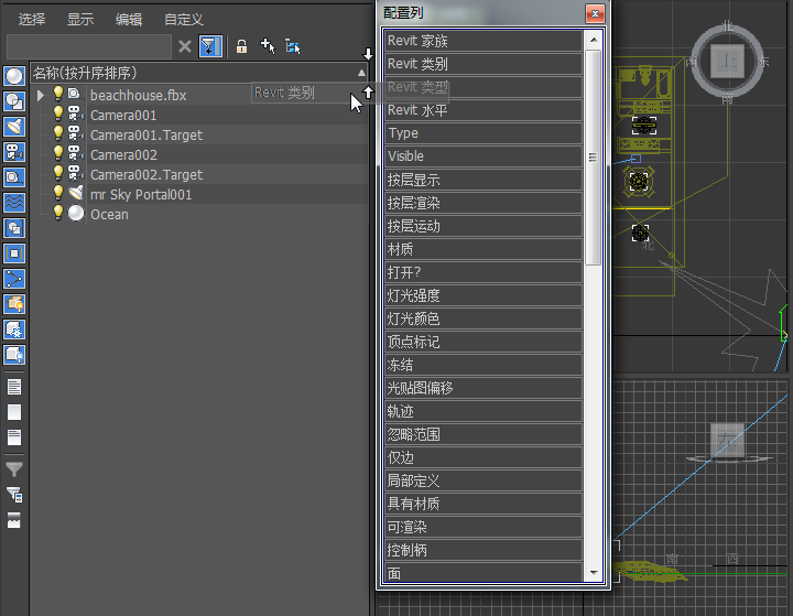

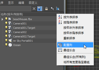

  3. 在“场景资源管理器”面板中,右键单击列标题,然后从下拉菜单中选择“配置列”。
    3ds Max 将打开一个“配置列”对话框。

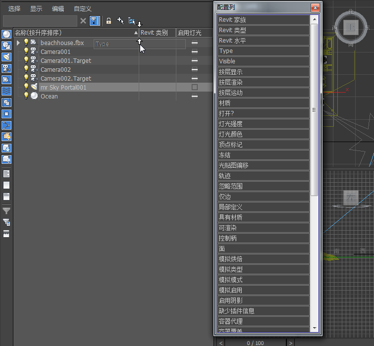

  4. 将“配置列”对话框移动到“场景资源管理器”窗口的右侧。
    提示: 如果调整“配置列”对话框的大小将其纵向拉长,则可以更容易地找到要添加到“场景资源管理器”中的列。

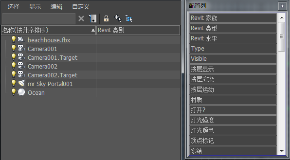

  5. 如果场景资源管理器未显示“Revit 类别”列,则从“列选择器”对话框中拖动“Revit 类别”列,并将其放在“名称”列右侧的列标题上。
    3ds Max 会将“Revit 类别”列添加到场景资源管理器。
  6. 拖动“场景资源管理器”面板的右边缘,以便可以看到新添加的“Revit 类别”列的全部内容。移动“列选择器”对话框,以便它不会挡住该列。
    提示: 这有助于使“名称”列变得更窄。可以通过在标题中拖动各个列的分割线边缘来调整列的大小。

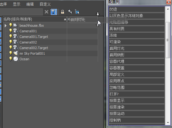

  7. 按同样方法将“启用灯光”列从“配置列”对话框拖动到列标题。
    提示: 添加列之后,也可以通过拖放来移动其位置。

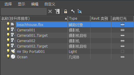

  8. 最后,将“类型”列拖放到“Revit 类别”列的左侧。
    现在,“场景资源管理器”面板显示所需的信息。

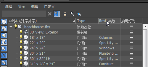

  1. 在场景资源管理器中,单击箭头图标以展开包含从 Revit 导入的几何体的 beachhouse.fbx 条目。
  2. 单击“Revit 类别”列标题。
    现在,所有从 Revit 场景文件导入的对象均按类别分组。

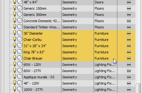

  3. 滚动以便可以查看属于“家具”类别的对象。
  4. 选择列表中的第一个家具对象,按住 Shift 键,然后选择最后一个家具对象,这样就可以选中两者及两者之间的所有家具对象。
  5. 在“层”工具栏上,单击 (创建新层)。
    3ds Max 将打开“新建层”对话框。
    将新层命名为“家具”,保持“将当前选择移动至新层”的启用状态,然后单击“确定”。
    注: 如果未显示该对话框,请单击 (管理层),然后使用“场景资源管理器”-“层资源管理器”窗口重命名该层。
    现在,家具已独立于其他 beachhouse 对象位于其自己的“家具”层中。可以对这些 Revit 对象使用“显示/隐藏”、“选择”和其他层控件,就像处理在 3ds Max 中创建的对象一样。

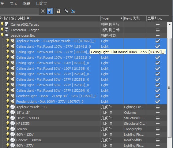

选择用于人工照明的灯光:
    您之前导入的是禁用光度学灯光的 Revit 场景,因为日光渲染并不需要光度学灯光。现在,只需单击鼠标,即可使用“场景资源管理器”重新启用灯光。

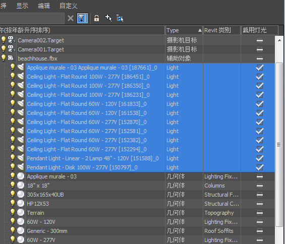

  1. 在场景资源管理器中,单击“类型”列标题以按“类型”对对象列表排序。
  2. 单击后按住 Shift 键的同时单击以选择除 mr 天空 Portal001SunAndSky-002(实际上是辅助对象 Compass001 的子对象)以外的所有灯光。
  3. 单击其中一个选定灯光对象的“启用灯光”复选框。
    3ds Max 将打开选定的所有灯光。
    提示: 您也可以使用“灯光列表”来启用和禁用灯光,但是在“场景资源管理器”中可以更容易地选择多个灯光对象。

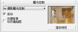

  2. 单击 (“环境和效果”对话框(曝光控制))以显示“环境和效果”对话框。
  3. 在“mr 摄影曝光控制”卷展栏 “曝光”组中,将“预设”更改为“基于物理的灯光、室内夜间”。
  4. 将“快门速度”更改为 0.2
  5. 在“曝光控制”卷展栏中,单击“渲染预览”。
