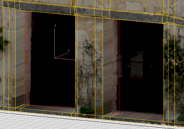

建模门楣要比建模窗户稍微复杂一些。但从另一方面说,门楣本身与窗户一样,都是一个简单的挤出。
设置课程:
校正水平横楣梁的轮廓:
如同您在位图中所看到的一样,门楣的轮廓并不规则。您需要编辑这些面,以使其与木梁的轮廓一致。
通过这条新的边的循环,您无需创建自立式顶点,即可添加立体角的顶点。自立式顶点从来都不是什么好方法。
“编辑”面板上,单击启用
为避免创建自立式顶点,所以当剪刀显示为
在某个面上的样子时,请勿单击鼠标。
现在,门楣的面就与横梁的形状非常接近了。
增加门楣的立体感:
增加门的立体感:
顺便说一下,相机所拍出的透视效果对于向左侧门柱的纹理投影起到了一定帮助作用:它们看起来不错。右侧的门柱看起来却没这么好。这是您要在后面的课程中解决的一个问题。
