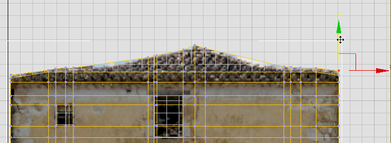

    在功能区上,单击 (顶点)激活“顶点”子对象模式。
  8. 将后面屋顶线的顶点逐个垂直下移,以与屋顶的位图一致。
    提示: 在屋顶的最左端和最右端,您可能也想将前面屋顶线的顶点稍稍下移。
    移动完所有现有顶点后可以看到,屋脊两侧各有一块区域,也就是中世纪屋顶的下垂处,仍露着部分天空。
  9. 在功能区 “编辑”面板中,启用 (快速循环),然后在视口中添加两个垂直的边循环。每个循环都应靠近屋脊两侧的天空区域的中部,
  10. 右键单击以关闭“快速循环”。
  11. 将后面屋顶线的新顶点垂直向下移动,以隐藏起主立面纹理的天蓝色(或云白色)区域。
  12. 单击 (顶点)以退出“顶点”子对象层级。
