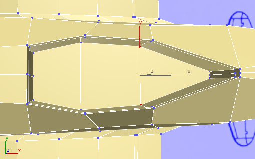

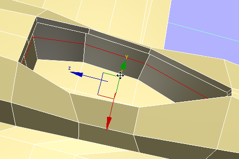

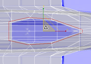

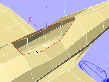

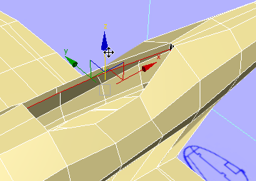

“多边形建模”面板上,单击“修改模式”。 开始对驾驶舱内部建模:

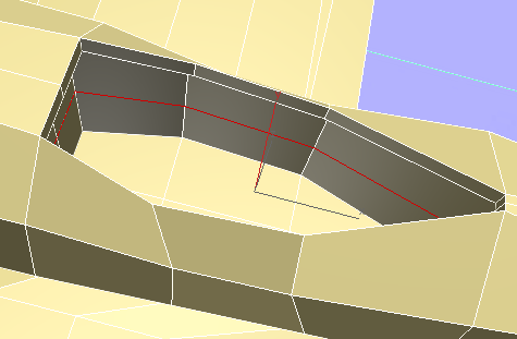

环绕,以清楚地显示驾驶舱顶部。

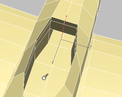

此时 P-47 机身中将具有驾驶舱形的空心部分。若要使模型再次成为连续的曲面,您将要添加一些面,以形成空心的内部。
“多边形建模”面板上,激活

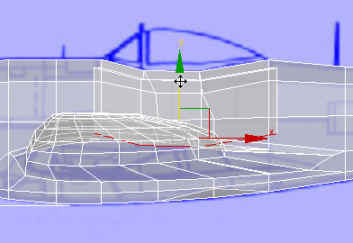

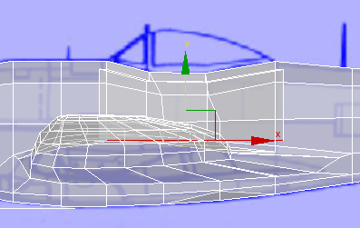

在执行此步骤时观察所有四个视口:您不希望将驾驶舱内部的侧面扩展到机身外部以外!
“对齐”面板上,单击

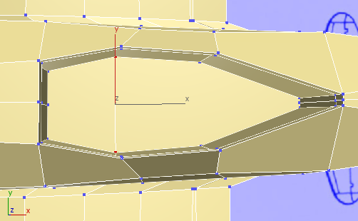

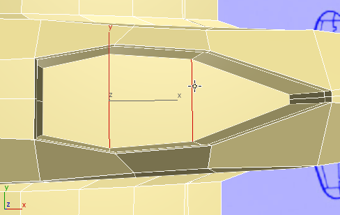

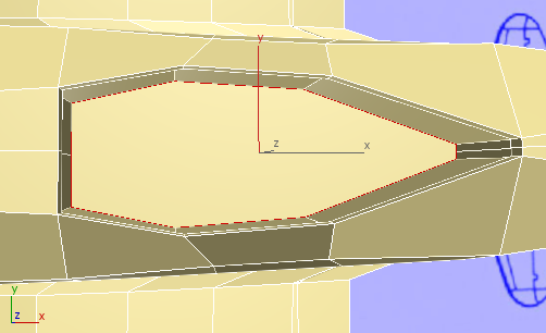

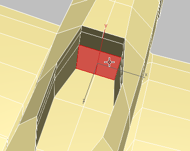

向驾驶舱添加地面:

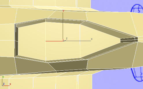

环绕,以便显示驾驶舱底部的大部分开口。
驾驶舱底部仍是空心的。
“几何体(全部)”面板上,单击 此时 3ds Max 将创建一个多边形以对开口的边界进行封口。

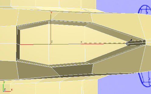

刚创建的多边形很大并且有多个侧面,因此需要将其细分为四边形。
“多边形建模”面板上,激活
“循环”卷展栏上,单击
“多边形建模”面板上,激活
“循环”面板上单击
“编辑”面板
此时构成驾驶舱内部的多边形全部是四边形,并遵循构成机身内部的多边形的总体模式。

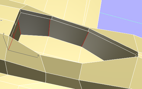

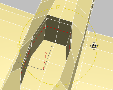

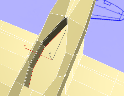

向驾驶舱添加伸腿空间:

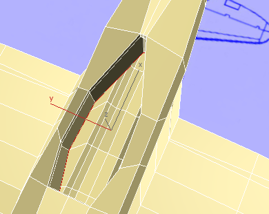

“修改选择”面板上,单击 此时 3ds Max 将选择驾驶舱内表面周围环形中的所有垂直边。
“循环”面板上单击 此时 3ds Max 会将这些边与新的水平边循环连接在一起。

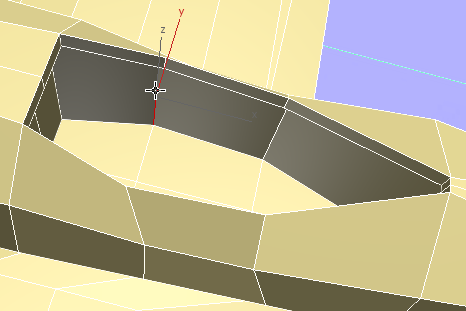

“编辑”面板上,激活
“编辑”面板上,激活
“多边形”面板上,启用
