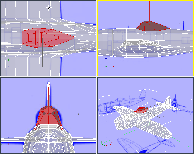

现在您将为驾驶舱盖指定总体形状。在后面的课程中将向该几何体添加更多细节。
设置课程:

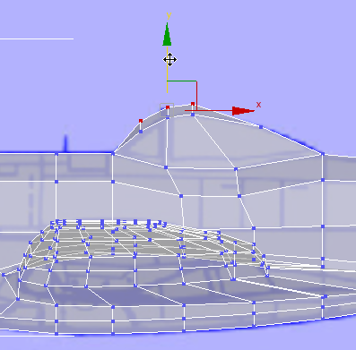

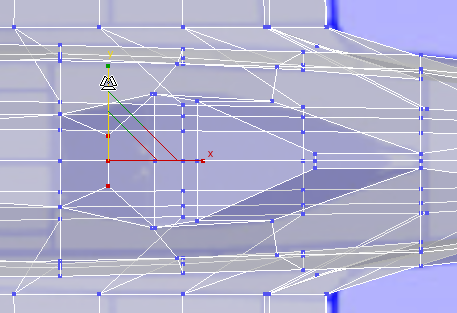

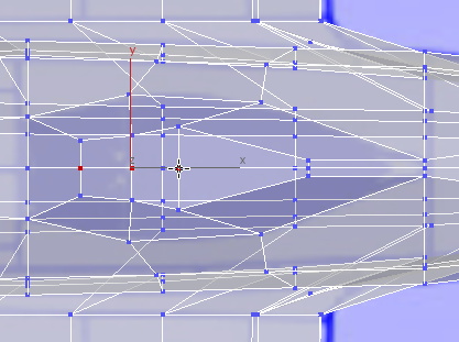

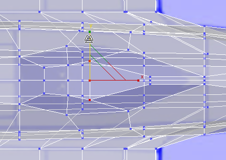

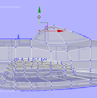

“多边形建模”面板上,单击“修改模式”。 封装驾驶舱盖的形状:

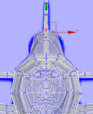

“多边形建模”面板上,激活
“左”视图
“左”视图
在此步骤中,靠近驾驶舱盖的外边,该外边显示为蓝色。

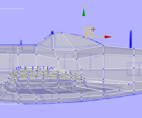

“左”视图
“左”视图

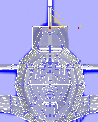

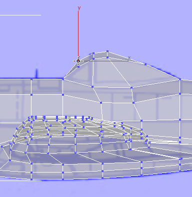

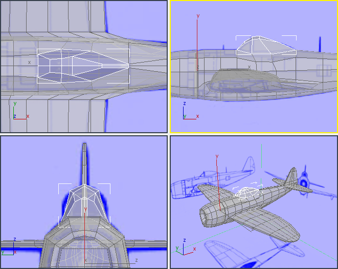

分离驾驶舱盖并隐藏它:
驾驶舱盖将成为一个与机身分开的单独对象。在此过程中,首先将驾驶舱盖与机身分离,然后隐藏它:下一课将着重介绍如何对驾驶舱内部进行建模。
在随后的课程上将完成向驾驶舱盖对象添加细节的工作。

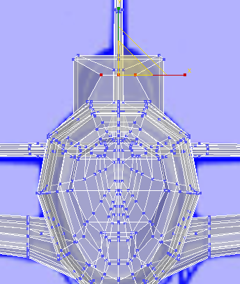

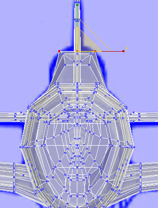

“多边形建模”面板上,激活
“选择”卷展栏上,确保禁用“忽略背面”,然后在“前”视口中,

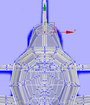

“几何体(全部)”面板中,单击
“多边形建模”面板上,再次单击
在完成对机身的建模后,将取消隐藏驾驶舱,并完成它。
