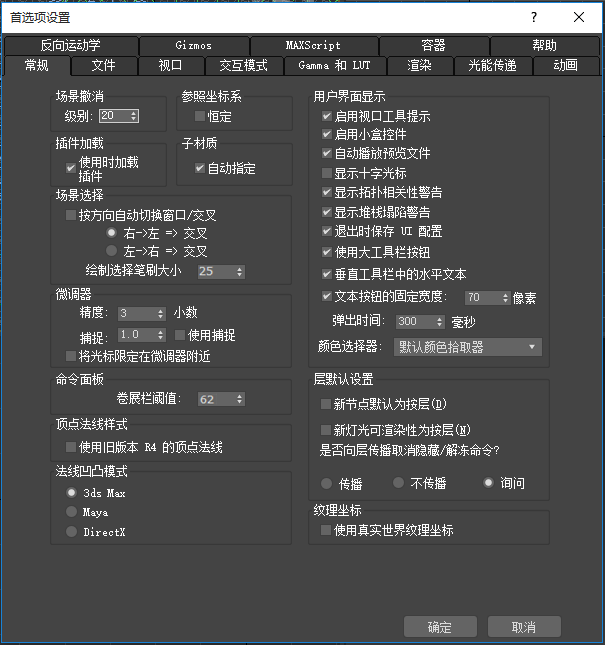

确保“使用真实世界纹理坐标”呈关闭状态:
“首选项”。
场景的尺寸将会接近于真实世界的尺寸,但 3ds Max 不需要强制这么做:此选项只会增加作品的复杂度。

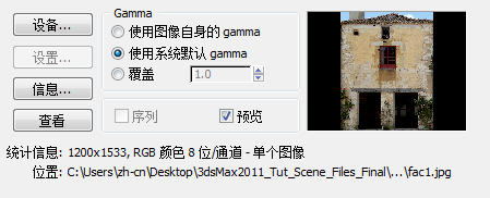

查看参考/纹理位图,并记下其尺寸:
“查看图像文件”。在“查看文件”对话框中,导航到
\sceneassets\images
文件夹,然后高亮显示
在“查看文件”对话框的左下角,有一个状态条显示图像的尺寸,即 1200 x 1533 像素。它将会成为主立面的纵横比。

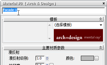

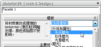

对平面进行纹理处理:

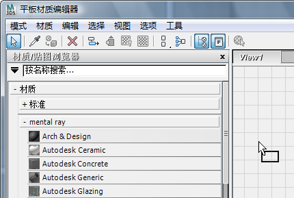

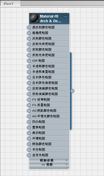

mental ray,然后将 Arch & Design 项拖到活动视图中(“编辑器”中心的名为 View1 的大面板)。
3ds Max 将在活动视图中显示“Arch & Design”材质节点。

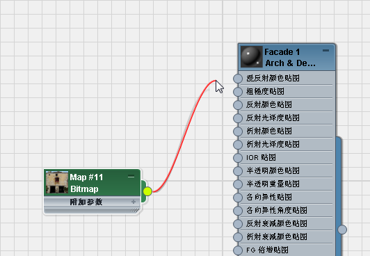

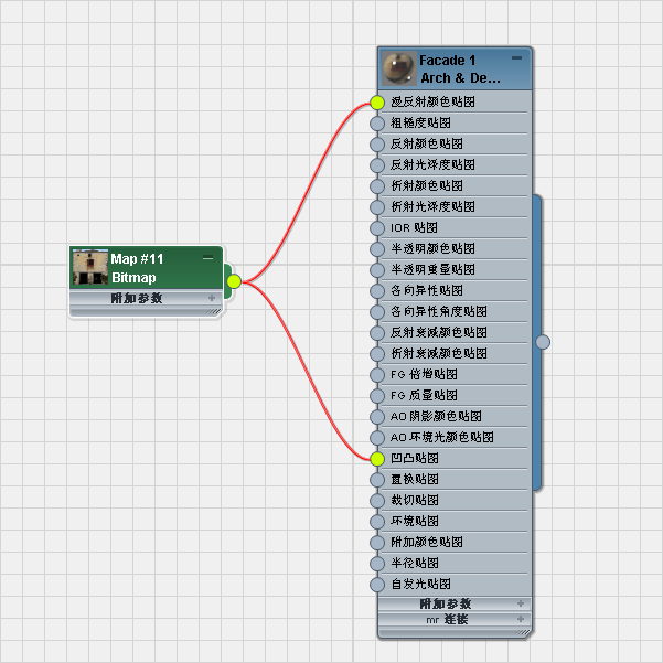

“标准”,然后将“位图”项拖入到活动视图中。

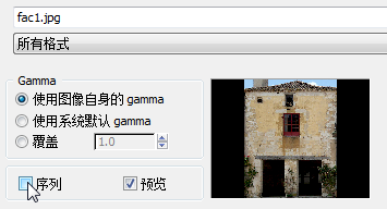

3ds Max 打开一个文件对话框。
启用“序列”后,3ds Max 会尝试创建 IFL 动画,并且您只应打开这一个图像。
3ds Max 将在活动视图中添加一个“位图”节点。

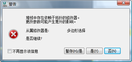

对于您在本教程中所进行的编辑,可以单击“是”,然后继续您的工作。您还可以在单击“是”之前选中“不再显示该信息”:这样将不再显示此警告,但它关闭的不仅仅是本教程中出现的警告,还将关闭将来所有 3ds Max 会话中出现的警告。此选择取决于您的想法,但在本教程中,我们将不再提及此警告对话框。
