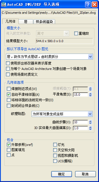

    稍等片刻,显示“AutoCAD DWG/DXF 导入选项”对话框。如果收到一条有关代理对象的警告,单击“是”即可。
按下述步骤调整导入选项:

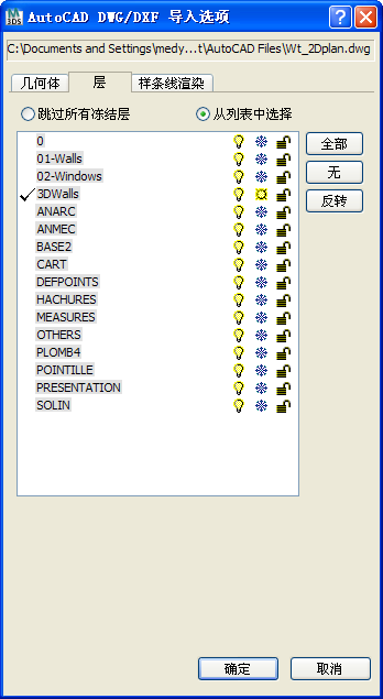

  1. 在“AutoCAD DWG/DXF 导入选项”对话框的“几何体”选项卡中,保留设置为默认值。(如下图所示)。在单击“确定”前,必须更改“层”选项卡上的设置。
  2. “单击”转到“层”选项卡。
  3. 选择“从列表中选择”以启用单个层选择。
    开始,将选中所有的层。
  4. 单击“反转”。
    现在则无选中层。
  5. 单击 3Dwalls 层将其选中,然后单击“确定”。

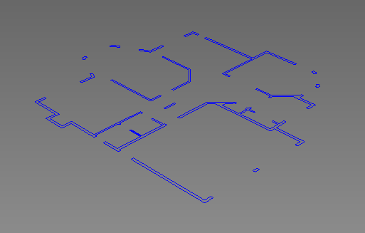

    3ds Max 会导入楼层平面,该平面应与下图显示的场景相似。
