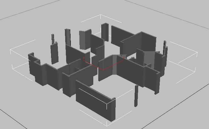

要建造墙,仅需挤出刚导入楼层平面的多义线。
设置场景:
从前一课程继续。
按下述步骤挤出多义线:
单击多义线对象将其选中。
转至
“修改”面板。从“修改器下拉列表”选择“挤出”。
提示:
“修改器”列表打开时,也可以通过长按
E
键更快地找出“挤出”修改器。
在“挤出”修改器的参数卷展栏中,将“数量”设置为
8' 0”
3ds Max
将挤出多义线以创建 8 英尺高的墙。
