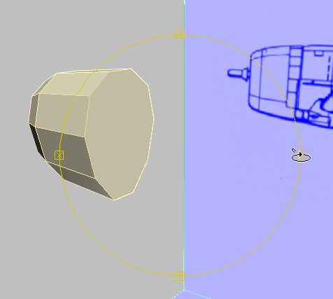

。 使罩的后部成形:
发动机罩适配主机身的前面,与玻璃瓶顶部的瓶帽有点像。因此罩的后部还具有一个凹进的区域,虽然并不与进气口一样明显。
“多边形建模”面板上,激活
“多边形”面板上,单击
“多边形”面板上,单击
松开鼠标,然后向下拖动一点以减小凹进多边形的大小。
可以通过按 Alt+X 键再次启用 X-Ray 显示模式,然后查看前视口来检查您的工作。

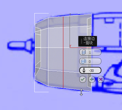

调整罩的曲率:
发动机罩几乎完成:要完成它,需要调整其曲率以更好地匹配设计图。
“多边形建模”面板上,激活

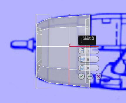

“修改选择”面板上,单击 “环形”工具选择由罩周围的相似边组成的环。

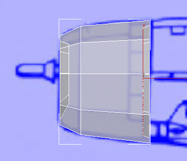

“循环”面板上,按住 Shift 键单击 按住 Shift 键单击“连接”以显示“连接”工具的 Caddy 控制。这样您便可以交互调整边连接。
现在,P-47 发动机罩已基本完成,多边形图形也只能做到这一步。(您以后将添加一些细节以改进 3ds Max 对模型的此部分进行平滑处理的方式。)
