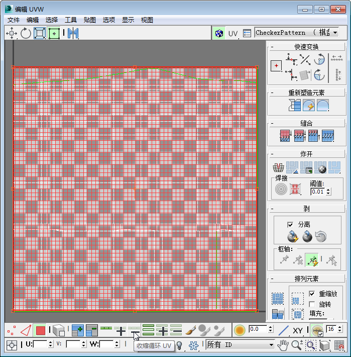

“编辑 UV”卷展栏上,单击“打开 UV 编辑器”。
3ds Max 将打开“编辑 UVW”对话框。
现在,对话框的主窗口显示 fac1.jpg 。
(仅显示选定的多边形)。 现在,“编辑 UVW”对话框(红网格)中显示的几何体就只表示左边门柱的面了。
(自由形式模式)将其激活。
面网格中现在就显示出其边角处的控制柄了。在“自由形式模式”中,您可以拖动角点控制柄以缩放面,拖动边控制柄以旋转面,以及从面的内部向外拖动来移动面。
(镜像选定的子对象)。 在视口中,您可以看到校正的样子。
