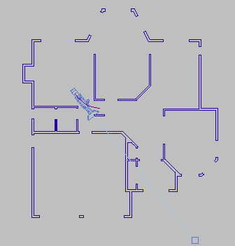

  2. 在视口中,通过单击并拖动来创建一个具有目标的摄影机。释放鼠标,然后右键单击以完成摄影机的创建。
    摄影机的位置和目标并不重要,因为稍后还要对其进行更改。

    现在便可看到楼层平面和摄影机。
