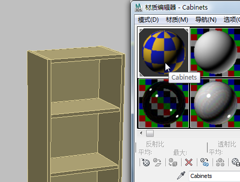

    下一步,将为多边形指定材质 ID,以便这些多边形可以接收不同的子材质。
指定材质 ID:
  1. 在主工具栏上,单击 (材质编辑器)打开“精简材质编辑器”。
  2. 单击左上方示例窗使其处于活动状态。该示例窗中的材质命名为 Cabinets
  3. Cabinets 示例窗拖动,然后将鼠标释放在上橱柜之上,以应用此材质。
    拖放操作是应用材质的一种可选方式。
  4. 关闭“精简材质编辑器”。
  5. 在功能区 “多边形选择”面板上,激活 (多边形)。
  6. Ctrl+A 以选择上橱柜中的所有多边形。
  7. 在功能区 “属性”面板 下拉部分上,单击 (材质 ID)。
  8. 在“设置 ID”对话框上的“设置 ID”字段中,键入 1,然后按 Enter 键。
  9. 关闭“设置 ID”对话框。
  10. 在视口中, 单击并按住 Ctrl 键,同时单击以选择面朝前的多边形(如下图中所示)。
  11. 在“属性”面板 下拉部分中,再次单击 (材质 ID),并在“设置 ID”对话框的“设置 ID”字段中键入 2,然后按 Enter 键。
  12. 关闭“设置 ID”对话框。
  13. 单击视口中的空白区域以取消选择多边形。
  14. 在功能区 “多边形选择”面板上,单击 (多边形),以退出“多边形”子对象层级。
