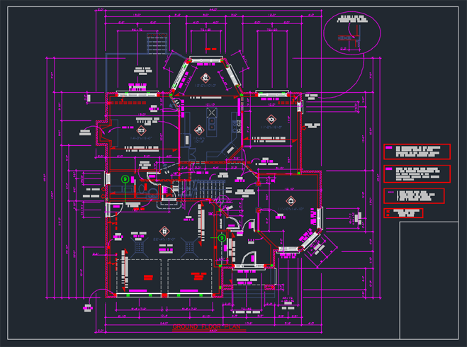

    该文件是房屋的楼层平面图。

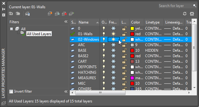

冻结层:
    这些文件包含 3D 穿行所需的大量元素。使用“层管理器”,可以隐藏您无需使用的所有元素。教程所需的层仅为 01-Walls02-Windows

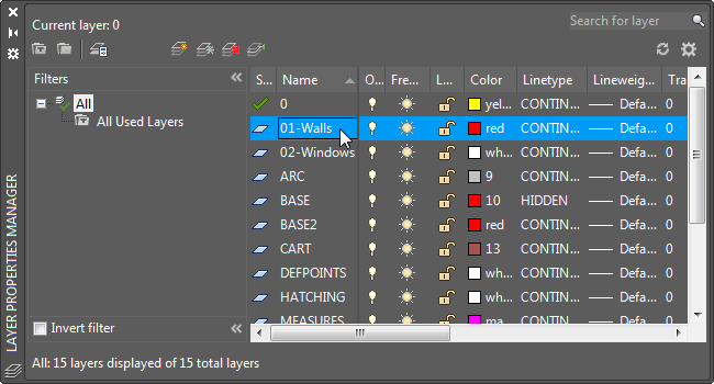

  1. 在功能区“常用”选项卡 “图层”面板上,单击 (图层特性)。
    AutoCAD 将打开“图层特性管理器”对话框。
  2. 在“图层特性管理器”上,单击以选择层 01-Walls
  3. 在“图层特性管理器”工具栏上,单击 (置为当前)使该层成为当前层。

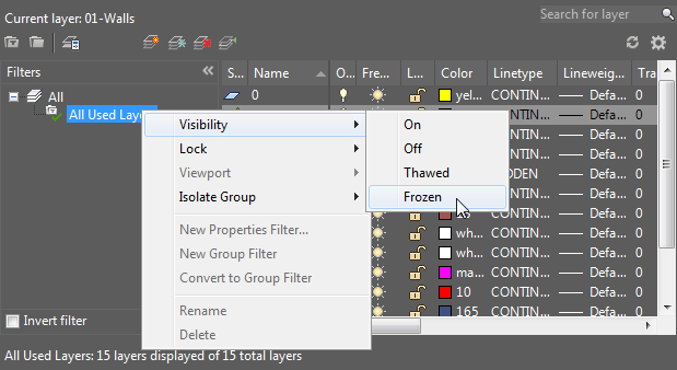

  4. 在左侧空格中,右键单击“所有使用的图层”,然后选择“可见性”“冻结”以冻结所有层。显示一个对话框通知您当前层无法冻结。单击“关闭”。
  5. 单击 图标同时解冻 02-Windows 层。
  6. 单击 (新建图层)。将新层命名为 3DWalls。使用“颜色”列中的方形颜色图标将其颜色更改为蓝色。
  7. 高亮显示新层(3DWalls),然后单击 (设置当前层)。
  8. 关闭“层管理器”。

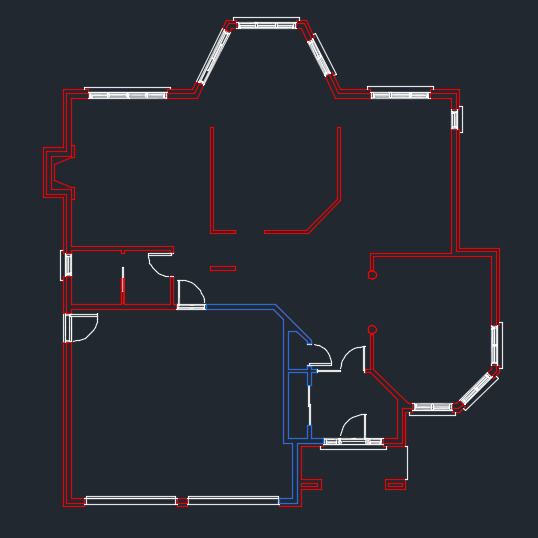

    此时图形应当显示墙、窗户和门。

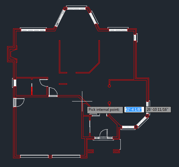

按下述步骤创建多义线:
    为了在 3ds Max 中高效地创建 3D 墙,需要使用墙线和 Bpoly 命令创建多义线。此命令将沿选中区域的边界绘制一条闭合多义线,并保留原始的墙线未动。使用多义线代替线可以大大简化之后在 3ds Max 中创建墙的过程。
  1. 确保已禁用“捕捉”。(按 F9 切换“捕捉”)
  2. 在视口中,放大对象直到看到所有的墙线。需要使用 Bpoly 命令。

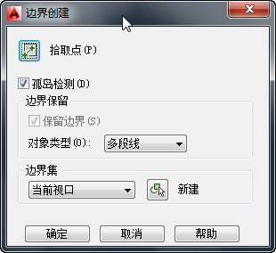

  3. 键入 bpoly,然后按 Enter
    AutoCAD 将打开“边界创建”对话框。
  4. 在“边界创建”对话框中,单击 (拾取点)。

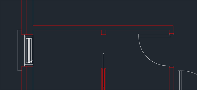

  5. 单击下图中显示的墙,然后按 Enter
    AutoCAD 创建一条多义线。

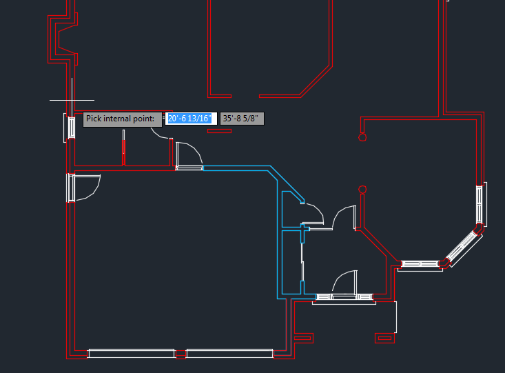

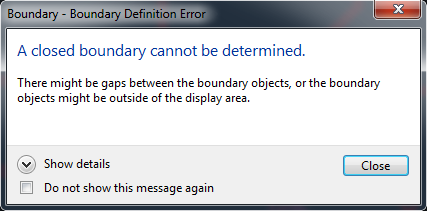

  6. 重新输入 bpoly。再次单击“拾取点”,然后单击下图中显示的墙。按 Enter 键。
    此时,AutoCAD 不会创建多义线。相反,它会显示错误消息:
    (如果 AutoCAD 尝试创建多义线而不显示此对话框,请按 Ctrl+Z)。
    出现此问题的原因是墙不是连续的。在创建多义线之前必须关闭间距。
  7. 关闭该对话框,然后按 Esc 退出 Bpoly 命令。

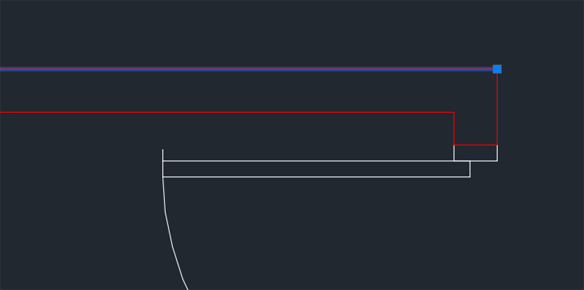

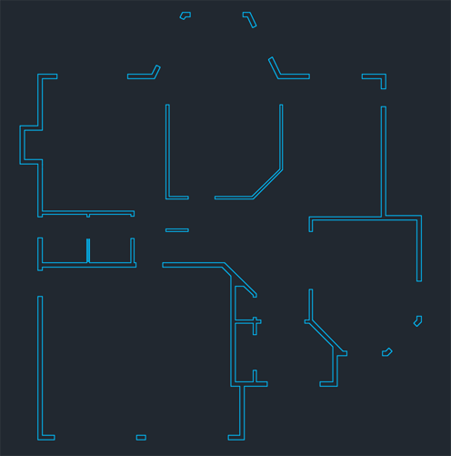

  8. 进行放大,直到能更清楚地看到墙之间的缝隙,您可以在下图右侧看到此缝隙:

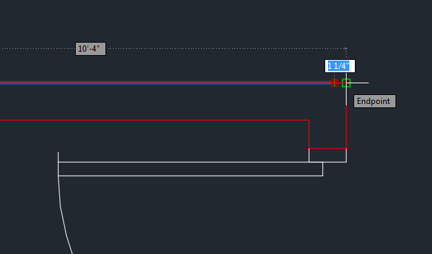

  9. 通过将左边的线扩展到下一面墙的端点以修复间距。单击该线将其选中,然后从其端点拖动到另一面墙的端点。
    此时墙应当是闭合的。

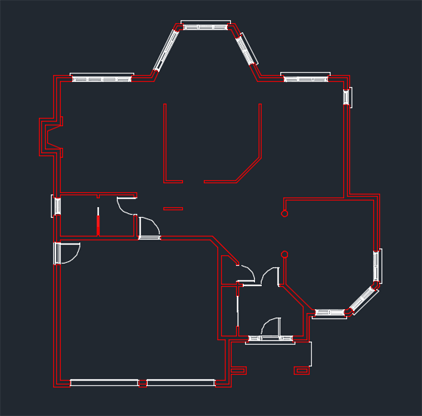

  10. 放大视口中的对象,直到再次看到所有墙线,然后重复 Bpoly 命令。
    此时 AutoCAD 创建多义线。
  11. 对绘图文件中的所有墙使用 Bpoly 命令创建多义线。不要忘记窗间的小分隔线。
    如果看到“未发现有效的图案填充边界”的警告,请在视口中进行放大,直到所有的墙线都可见,然后再次使用 Bpoly 命令。
  12. Enter 键结束多义线创建过程。
    注: 新的多义线应该具有 3DWalls 层的蓝色。
