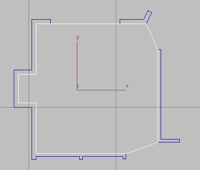

为书房创建天花板图形:
- 转到
“创建”面板,然后激活
(图形)。在“对象类型”卷展栏中,单击“线”以将其激活。
- 在“创建方法”卷展栏上,同时为“初始类型”或“拖动类型”选择“角点”。
- 从书房的左上角开始,绘制一个连接此房间各墙的内部顶点的“线图形”,如下图中所示。按顺时针方向绘制。
通过单击开始此线的顶点以完成此线。当 3ds Max 询问是否应关闭样条线时,单击“是”。
