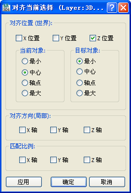

    3ds Max 将打开“对齐当前选择”对话框。
  3. 在“对齐当前选择”对话框中,关闭 X 位置和 Y 位置。启用 Z 位置。为“当前对象”和“目标对象”分别选择“轴点”和“最小”。
    此操作将使地面沿其局部 Z 轴与墙的底部对齐。
  4. 在“对齐当前选择”对话框中,单击“确定”。
