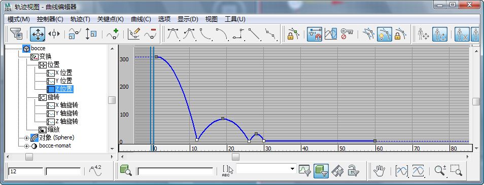

  4. 在“曲线编辑器”中,单击“Z 位置”轨迹以高光显示它。然后单击,接着按住 Ctrl 键并单击球与地面碰撞处的三个关键点。
    三个 Z 位置地面关键点处于选中状态

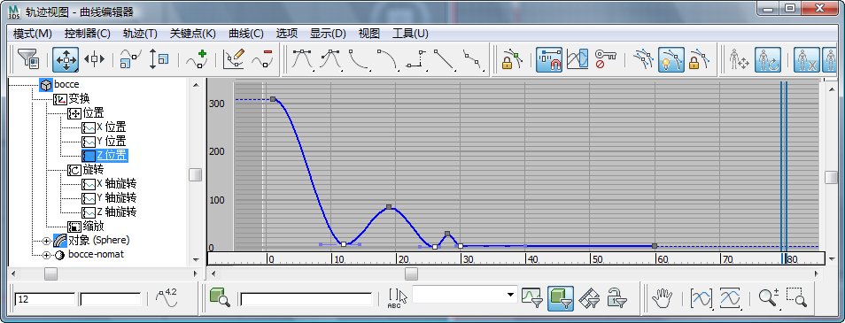

  5. 在“曲线编辑器”工具栏上,单击 (将切线设置为快速)。
    已调整 Z 位置反弹关键点

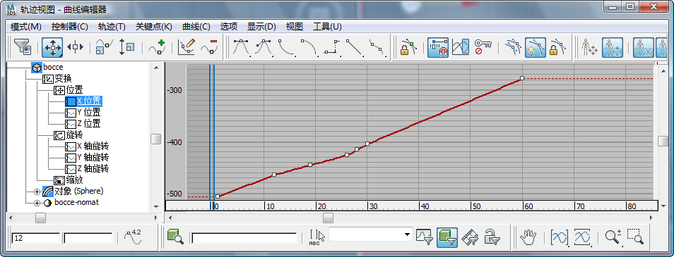

  6. 单击以高光显示“X 位置”轨迹。在曲线窗口中,沿“X 位置”曲线拖动框以选择所有关键点,然后单击 (将切线设置为线性)。
    已调整 X 位置滚动关键点

    调整关键点后草地球的轨迹

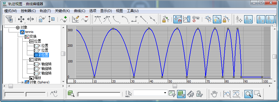

  1. 在任意视口中, 选择网球,右键单击它,然后从四元菜单中选择“曲线编辑器”。
    提示: 如果“曲线编辑器”打开后轨迹和曲线不显示,请在左侧的控制器窗口中平移,直到看到它们,然后单击以高光显示位置轨迹。
  2. 在“曲线编辑器”“控制器”窗口中,单击“Z 位置”轨迹以在曲线窗口中显示此曲线。

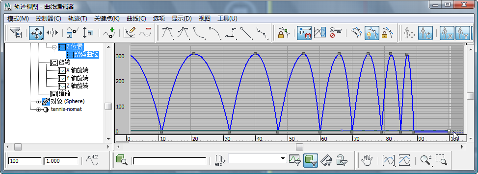

  3. 从“曲线编辑器”菜单栏中,选择“曲线”“应用增强曲线”。

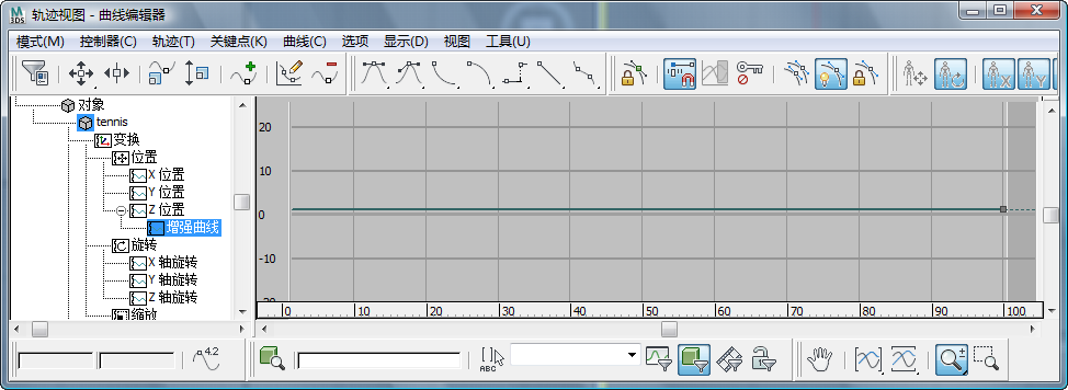

    3ds Max 会将增强曲线添加到“Z 位置”轨迹。它还会更改曲线窗口显示,以便所有曲线均显示。
  4. 单击 (现在显示在控制器窗口中的“Z 位置”条目旁边的加号图标)。然后,单击“增强曲线”轨迹以高光显示它。
    正如您所见,增强曲线的默认值是完全平直的。
  5. 按住 Ctrl 键并单击“Z 位置”轨迹以便可以看到“Z 位置”轨迹及其倍增器。
  6. 单击以高光显示增强曲线右侧的关键点。
    此关键点靠近于网球本身的最终关键点,但位置略高于后者,即重叠。

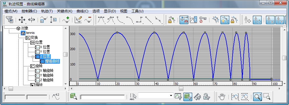

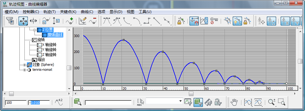

  7. 变换曲线对于应用到它的增强曲线的变化极其 敏感。因此,通过在曲线窗口中拖动来调整倍增器并不是最佳方法:您获得的结果会非常杂乱。相反,请键入值。
    “关键点统计信息”工具栏是“曲线编辑器”左下角的状态栏。第一个字段显示当前的帧编号,而第二个 字段显示关键点值。此字段最初设置为 1.000,请在其中输入 –0.01
    现在,增强曲线“抑制”网球的反弹,并模拟网球在运动并且碰撞地面时能量损失的情况。

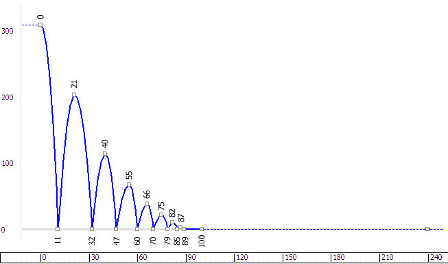

    这些新值是否现实?将从增强曲线获得的结果与实际网球的图示进行比较,似乎在现实生活中,网球损失能量和反弹高度的速度远远快于我们的模拟。如果逼真度成为问题,请考虑为每次反弹创建关键帧,就像针对草地球一样。但是,如果您的主要问题是创建整体印象,则增强曲线是非常有用的快捷方式。
