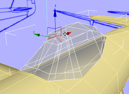

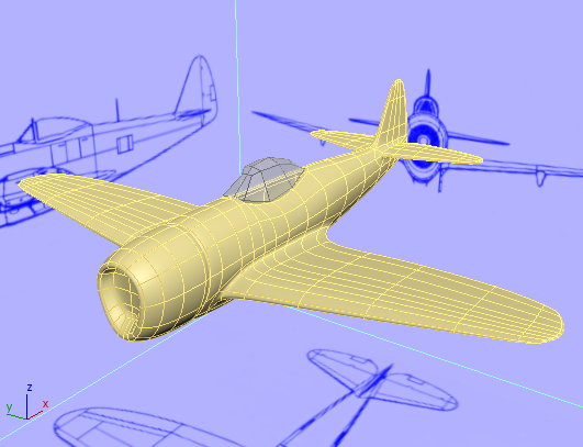

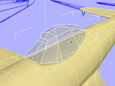

此特定模型中的座舱罩为泡状罩,它是 P-47 的罩选项之一。飞行员坐在玻璃泡内。前风挡的侧面有两个侧风挡,三个风挡由类似于滚动条的金属支杆来支撑。

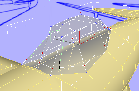

设置课程:

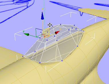

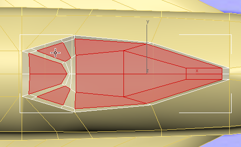

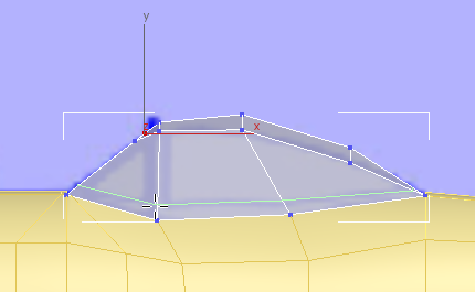

调整前风挡的形状:
现在,可以再次看到罩。

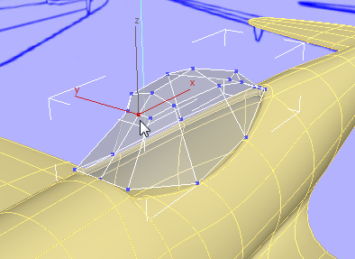

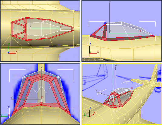

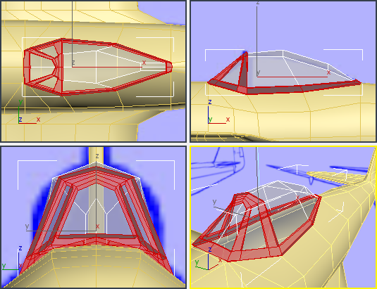

“编辑”面板上,激活
“编辑”面板上,激活 添加边缘以加固金属部件:
“编辑”面板上,启用
“编辑”面板上,激活

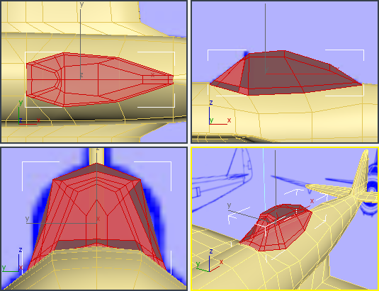

“编辑”面板上,激活 向金属部件添加宽度:

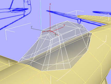

顶视图
透视视图

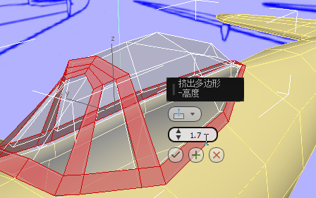

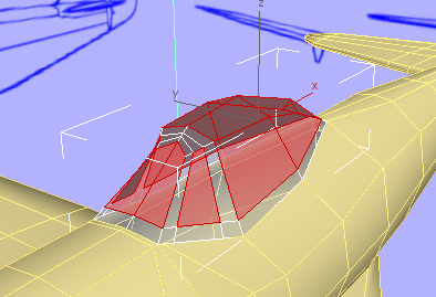

“多边形”面板上,按住 Shift 键并单击 3ds Max 将显示“挤出多边形”Caddy。
(“修改选择”)面板上,单击 此操作会选择当您挤出金属部件时创建的侧面。这些面也应当是金属材质。
