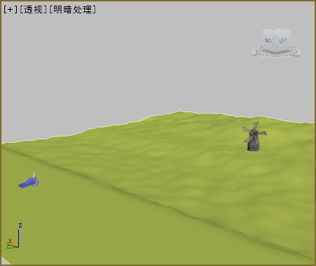

    透视视口
    “透视”视口应该处于活动状态,因为它由黄色边框指示。如果未显示边框,请右键单击视口中的任意位置将其激活。

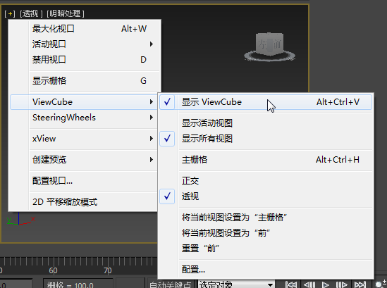

  1. 根据 3ds Max 的当前设置,“ViewCube”控件可能会在视口右上角显示。
    ViewCube 的“透视”版本
  2. 如果未显示 ViewCube,请单击“透视”视口的“常规”标签(显示为“[ + ]”),然后选择“ViewCube”“显示 ViewCube”。

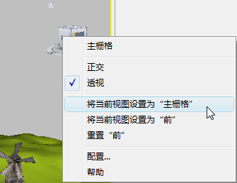

  3. 在“透视”视口中,右键单击 ViewCube 并选择“将当前视图设置为主栅格”。
  4. 单击“ViewCube”的左侧从左侧查看场景。
    正如所看到的,只需简单的单击鼠标就可使用“ViewCube”从其他视点查看场景。
  5. 在“透视”视口中,单击“ViewCube”左上角的“主栅格”图标。
    此时,“透视”视口将返回其初始视点。
    注: 通过右键单击“ViewCube”并选择“将当前视图设置为主栅格”,可随时将“主栅格”视点重置为当前视图。

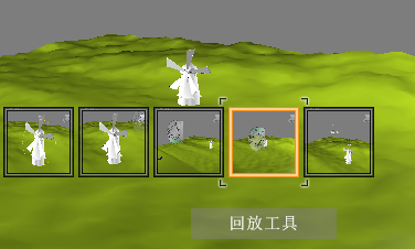

  3. 当完成时,单击“倒带”按钮并拖动到左侧。
  4. “倒带”工具会跳过一条缩略图,其中每张缩略图上代表的是前面选中的导航点。将鼠标移至任何缩略图上。此时,视口会倒带至该点。

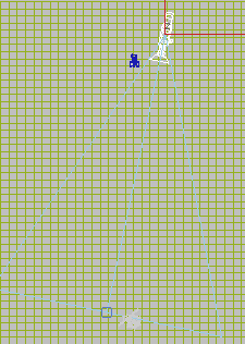

创建摄影机:
  1. 右键单击“顶”视口以激活它。
    视口轮廓将高亮显示。
  2. “创建”面板上,激活 (摄影机),然后单击以激活“目标”。
  3. 在“顶”视口中,单击大炮后面略偏靠右的位置,然后下拖至刚好位于风车左侧的点(如下图所示)。不要担心摄影机仍未放置在准确的位置:后面将对此进行调整。

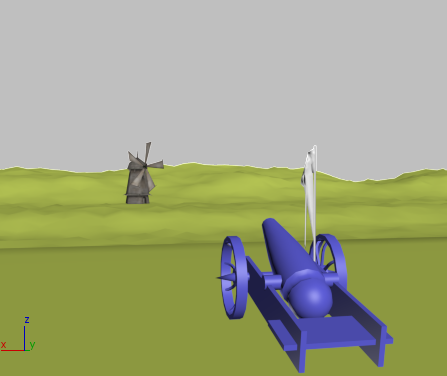

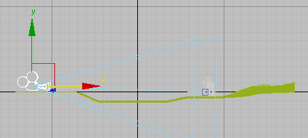

  6. 右键单击“左”视口,单击摄影机的 Y 轴操纵器并略往上拖,以便可以从“Camera001”视口中看到更多的视野。
  7. 如果无法在 Camera001 视口中看到大炮,请在“顶”视口中拖动摄影机,直到大炮的前端进入 Camera001 视口中的视图中,如下所示。
