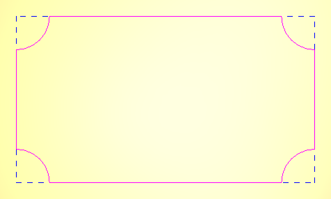

  2. 创建矢量来表示牌匾的边缘:
    1. 选择矢量>创建>矩形工具设置 :创建矩形 面板显示在屏幕。
    2. 选择矩形
    3. 输入:
      宽度 450
      高度 250
      拐角半径 50
    4. 选中反转拐角复选框。
    5. 点击创建ArtCAM 创建矢量并将其显示在3D查看中:

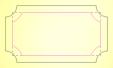

  3. 从牌匾的边缘创建一个偏移矢量,创建一个边框:
    1. 选择矢量>偏移工具设置 :偏移矢量 面板显示在屏幕。
    2. 输入 偏移距离 30
    3. 选择向内/左
    4. 选择平倒角
    5. 点击偏移ArtCAM 创建矢量并将其显示在3D查看中:
    6. 单击3D查看,取消选择矢量。

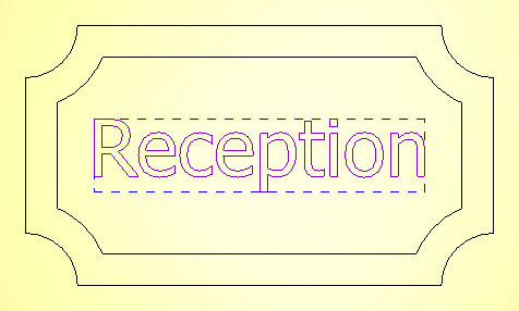

  4. 创建矢量文本:
    1. 选择矢量>创建>文本工具设置 :文字工具 面板显示在屏幕。
    2. 字体列表中,选择 Tahoma。
    3. 选择尺寸 55毫米
    4. 点击3D查看,然后输入Reception
    5. 点击创建ArtCAM 创建矢量并将其显示在3D查看中。
    6. 选择矢量>对齐>模型中心,将矢量文本定位在牌匾的中心:
    7. 单击3D查看,取消选择矢量。
