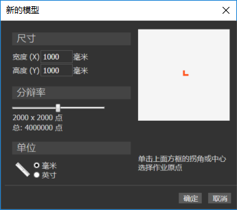

  1. 在开始屏幕上,单击新的模型新的模型对话框即显示在屏幕。
  2. 选择要在其中工作的单位
  3. 输入模型的宽度(X)高度(Y)。 对话框中显示的白框即更新,表示材料板坯的形状。
  4. 单击并拖动滑块,指定模型的分辨率。 像素数随即更新。
  5. 单击中心或白框的一角,指定模型的原点。 原点位置图标随即更新。
  6. 点击确定,创建模型。 对话框关闭,ArtCAM切换到显示模型屏幕。
