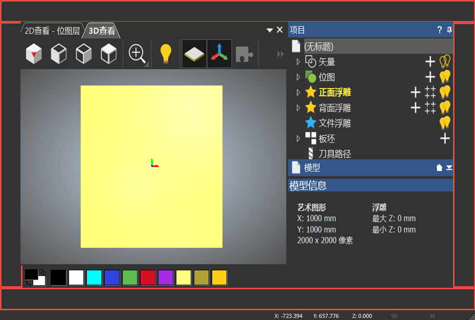

使用工具栏
主屏幕包括四个对接区域,可以在其中定位菜单栏和任何可用的工具栏。 这些区域用红色表示:
