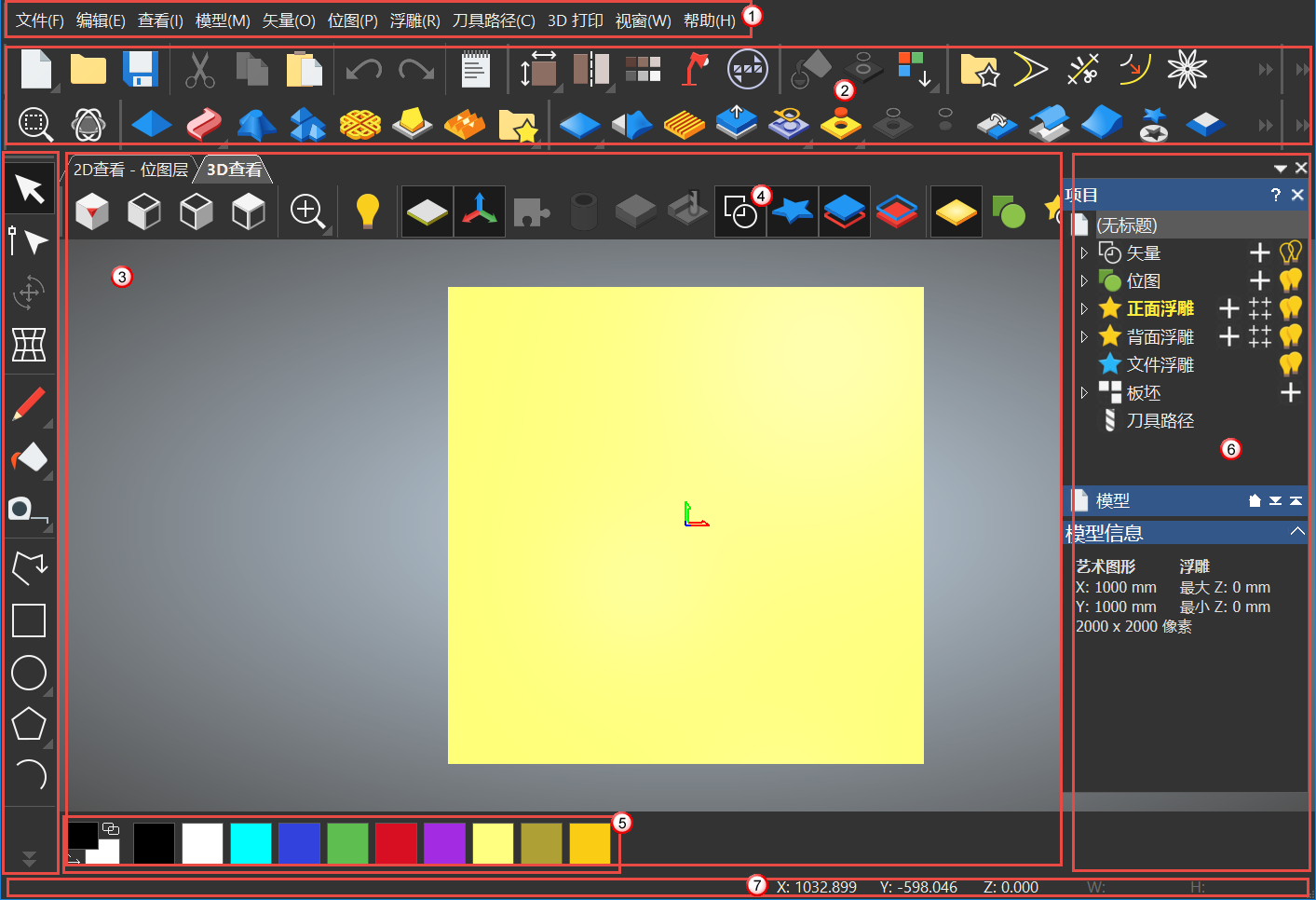

当在 ArtCAM中的模型中工作时,将显示模型屏幕。 例如:
区域 |
描述 |
菜单栏位于主窗口的顶部。 单击一个条目可显示选项列表。 许多菜单选项都有键盘快捷键。 注: 某些菜单选项的可用性取决于许可证。
工具栏为最常用的菜单选项提供快捷方式。 单击按钮可直接访问该功能。 注: 某些工具栏选项的可用性取决于许可证。
工作空间区域包含2D和3D查看,默认以标签显示。 两个查看都显示矢量和位图艺术图形; 但只有3D查看显示浮雕,计算的刀具路径和刀具路径仿真。 |
2D查看和 3D查看工具栏可让您操纵2D和3D查看,并控制显示的内容。 显示哪个工具栏取决于哪个查看处于激活状态。 |
调色板显示组成任何位图艺术图形的颜色以及您创建的任何自定义颜色。 |
项目面板包含项目树和与矢量,位图,正面浮雕,背面浮雕,文件浮雕,板坯,刀具路径和仿真 项。 注: 仿真项只有在仿真刀具路径时才可用。
状态栏显示光标的坐标; 刀具路径的矢量或预览选择时边框的宽度和高度; 当您将光标定位在按钮或菜单选项上时的命令描述; 以及计算浮雕和刀具路径时的进度条。 |
