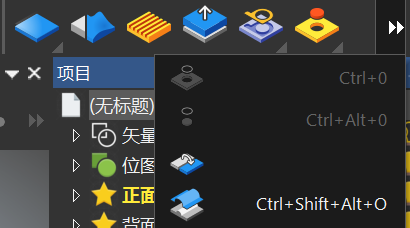

如果工具栏无法显示其整个按钮集合,则可单击,显示隐藏的按钮,例如:

显示工具集:
  1. 将光标放在要显示其工具集的按钮上。
  2. 单击并按住鼠标按钮,显示工具集中可用的其他按钮,例如:
  3. 要在工具集中选择一个按钮,可将光标放在要选择的按钮上,然后释放鼠标按钮。 该按钮被选中并显示在工具栏上。
